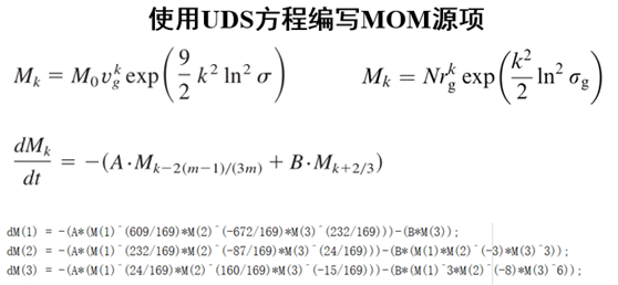

    最近在通过CFD和MOM计算颗粒物浓度的时候遇到了一些问题和困惑,希望有前辈、老师能够指点一下。
    首先这个模型仅考虑了颗粒物的沉积损失,不考虑成核等过程。

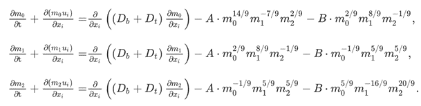

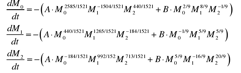

    然后通过对数正态分布矩方法把这个GDE方程写出矩的形式,如下:(下面分别是i=2和i=2.6的情况下)

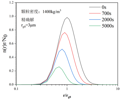

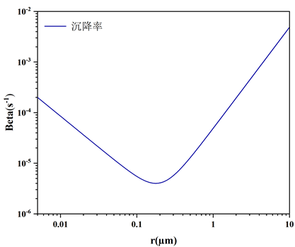

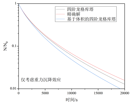

    为了确保准确,我先照着文献数值计算了一下相关内容:(包括沉降率、粒径分布变化等等)
    27ec056a-0ed1-4f2e-b20a-46e93bb930b0-image.png d76bd477-8437-40be-b3a5-8751e155d354-image.png 01aa18d0-e723-4134-b08d-7b2551c91a9c-image.png

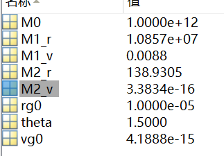

    然后这个仅考虑了前三阶矩,矩的初始值由下面的式子进行计算,分别是用平均体积和平均半径计算,这就出现了第一个问题,这两个计算公式算出来的矩初始值不一样。我再确保跟文献的结果没太大差别后,进行了下一步工作,就是通过Fluent中的UDF将这个颗粒物沉降编写为源项,将三阶矩分别编写成三个UDS方程来进行求解。但是在求解时候发现老是发散,然后基于平均体积、i=2和i=2.6计算的时候,发现M1和M2总是变成了负数,或者M1也是负数。

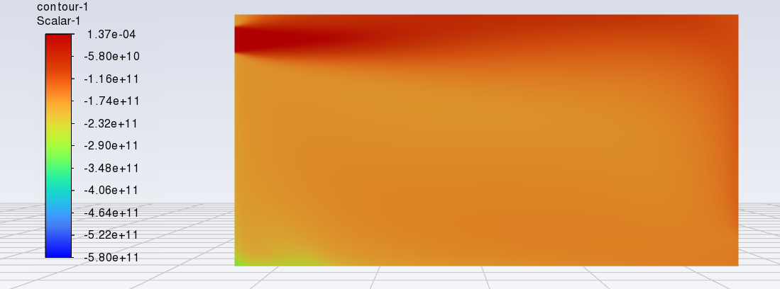

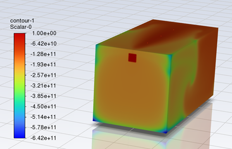

    下面是计算的一些图片,
    下面是M0、M1和M2的残差变化,这个一看就有问题
    因此,想跟各位老师请教一下这个问题,首先是为什么这两个公式算出来的矩初值不一样,然后就是发散的问题,我想请教下这么用UDF进行计算是正确的么,流场和MOM共同求解的话正确解法是什么样的。
    他这个是TEMOM方法么。 @bestucan
    你重组的NDF函数看起来结果挺好的,你是说你的方程用0维计算没问题,在Fluent里面用三维计算有问题么?这个很正常,三维的存在矩的对流传输项,有可能会导致矩的不可实现。如果没有植入一个高阶格式的话,应该是只能,且仅仅使用一阶格式。

    矩量计算公式是决定式,不是定义式。就是说不是矩量被定义成等于那个。之所以写成等于那个是有前置的决定条件。
    你写的两个公式,左边那个是经典矩方法中常用的,能写成这样是有个前提条件:该粒子群已经处于对数正态分布,且对数正态分布的表达式为[1]中(23)式。(因为对数正态分布有7种,所以要指定形式)
    右边那个我不认识...:135:
    只有有了这样的前提条件,才能给出各阶矩量的表达式是什么。可以看文献 [1] 里 (23) 到 (28) 的过程。
    还有,你的计算好像没有无量纲化。这也很可能会引起问题。文献 [1] 里的 table 1 有无量纲过程。
