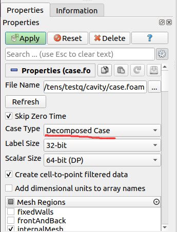

    2. 不运行 “reconstructPar”, 有方法能直接读取case结果吗?
    3. 不运行 “reconstructPar”, paraView 里能看结果吗?

    @leilei
    1. 理论上是要大一倍
      2 and 3. 不reconstructPar也可以在paraview里看,改成这样就行
      还有之前东岳老师分享的一段代码,可以参考下reconstructPar 一边组一边删除数据

    2. paraView 没 “reconstructPar” 也能看
    基本肯定:
    3. 没 “reconstructPar”,也不经 paraView 转存,应无法读出OF结果数据
