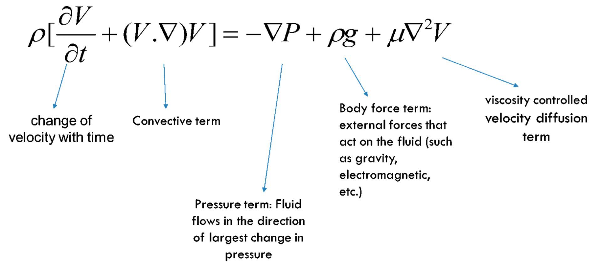

    动量方程里最后是(-P/g的梯度)与+g,这两项这公式里的形式一模一样,我想问下可以可以通过调整g的大小来做到模拟压力驱动的效果?

    0.jpg 不好意思是我没写明白,就是动量方程后面的这个压力梯度和重力,我看他们形式挺接近的,想能不能通过添加重力,调整g的大小,来达到压力驱动的效果?@李东岳

    @bestucan 试出来效果差不多,但是我水平不足以判断正确与否不敢使用哈:chouchou:

    @vbcwl 压力驱动一般都有功率吧?比如 P=FV,
    改了g变成恒力驱动了,这种驱动效果,是改整体的势能。
    就像,自由落体不能理解为压力驱动吧,我猜是这样的:chouchou:

    @vbcwl 这里调g相当于在方程后面添加了一个源项吧:chouchou:
    注意一个区别。g是全场都一样的,p是具有分布的

    压力与速度是耦合的 重力是个源项啊 没法取梯度吧
