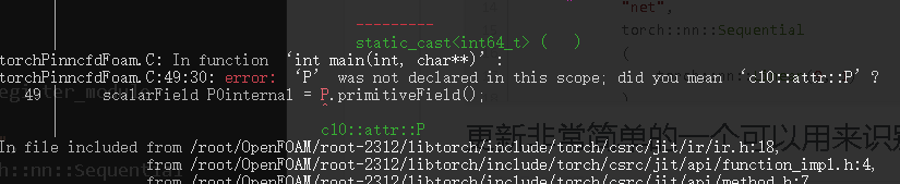

    谢谢你,把solver.H 改成“fvCFD.H”就少了很多错误。不知道是不是与版本有关,这里用的是v2312版本。
    还剩余一个错误:scalarField P1internal = P[1].primitiveField();
    CFD是个什么鬼?!

    #43
    @leaon http://dyfluid.com/code.html
    参考这里,声明一个场进去
    volScalarField T//体心场
        IOobject
            "T",
            runTime.timeName(),
            mesh,
            IOobject::MUST_READ,
            IOobject::AUTO_WRITE
        mesh

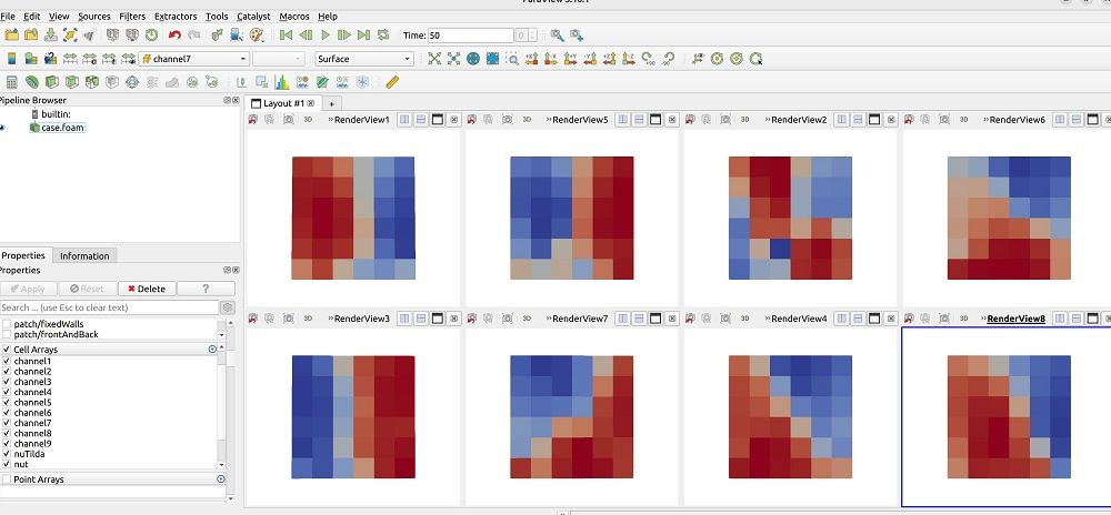

    代码越来越复杂。这是执行一系列的卷积、池化操作等输出的8个通道的流场结果:
    http://dyfluid.com/cnn.html#id6

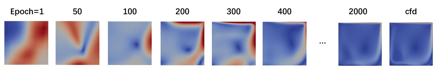

    下图是自编码器进行重组的流场:

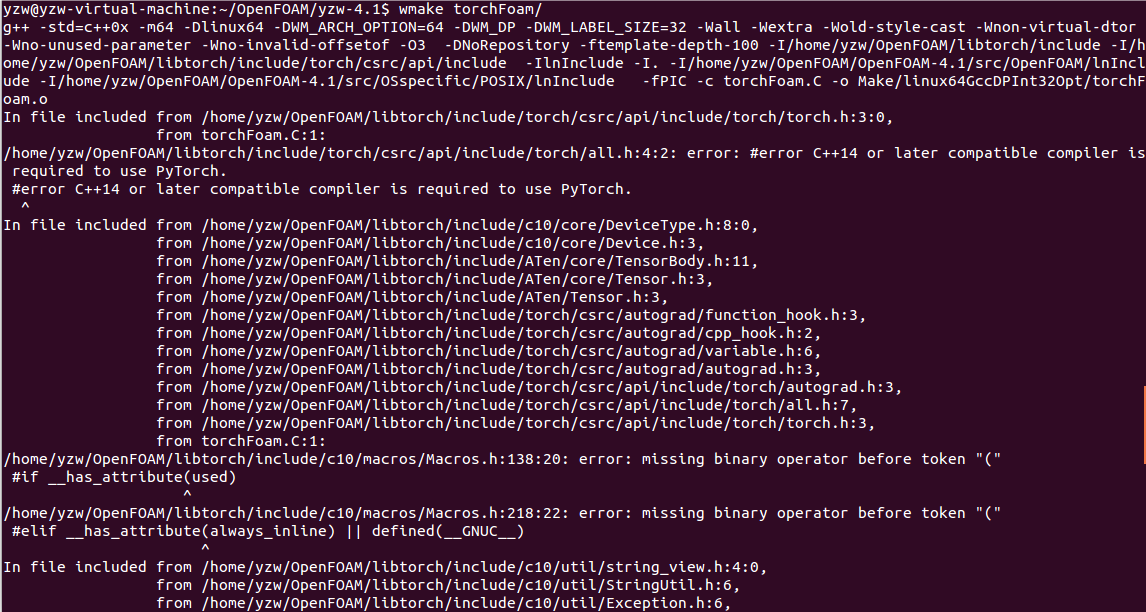

    @李东岳 李老师您好,我用的of是4.1版本的,按照您的最上面的教程走,发现也是torchFoam编译不了,如下图
    想请问一下老版本的libtorch也是去官网下载吗,我的这个好像是不太支持c++14,就只支持c++11,请问怎么配置好libtorch呢,谢谢李老师了。

    openfoam + libtorch需要互相匹配。openfoam4这个版本太低了。为啥不升级到8 9 10 11 12类似的呢

    #51
    @李东岳 感谢李老师,明白需要配合版本使用,不升级是因为课题组在做的求解器模型是从4.1开始的,我也在高版本上运行过,但是总是报错就只能用4.1了,感谢李老师的回复。
    #52
    你可以尝试把openfoam低版本的求解器升级到高版本。
    如果没兴趣不整也行。或者马上毕业了也属实没必要。这东西基本是兴趣驱动。。
