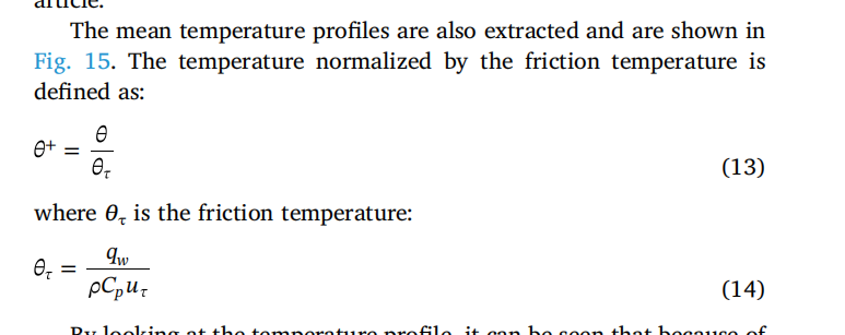

    friction velocity都比较熟悉,是壁面处速度无量纲化的一个基本参数,和壁面的切应力相关。有了它,就有了速度沿壁面法向的分布,十分重要。这个量,实验可以测量,仿真的时候也比较好给。
    friction temperature我个人就不是很理解了,传热这块也没这个东西吧,搜了下也没搜到比较系统的解释。虽然看起来是照着摩擦速度构建的一个量,但物理意义是啥?实验可以测量么?

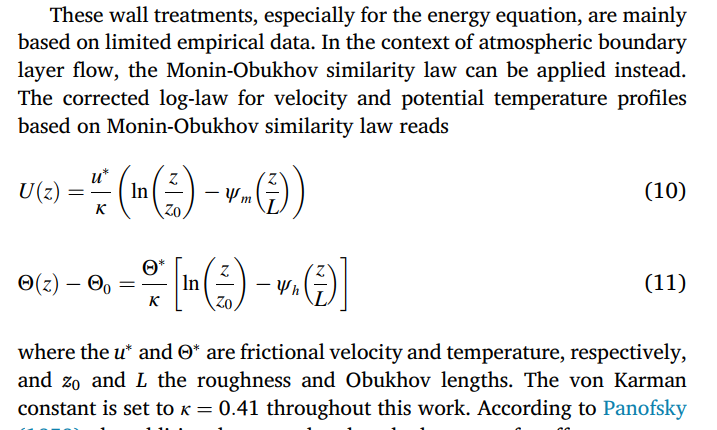

    @cccrrryyy Influence of buoyancy in a mixed convection liquid metal flow for a
    horizontal channel configuration 参考这篇文章
