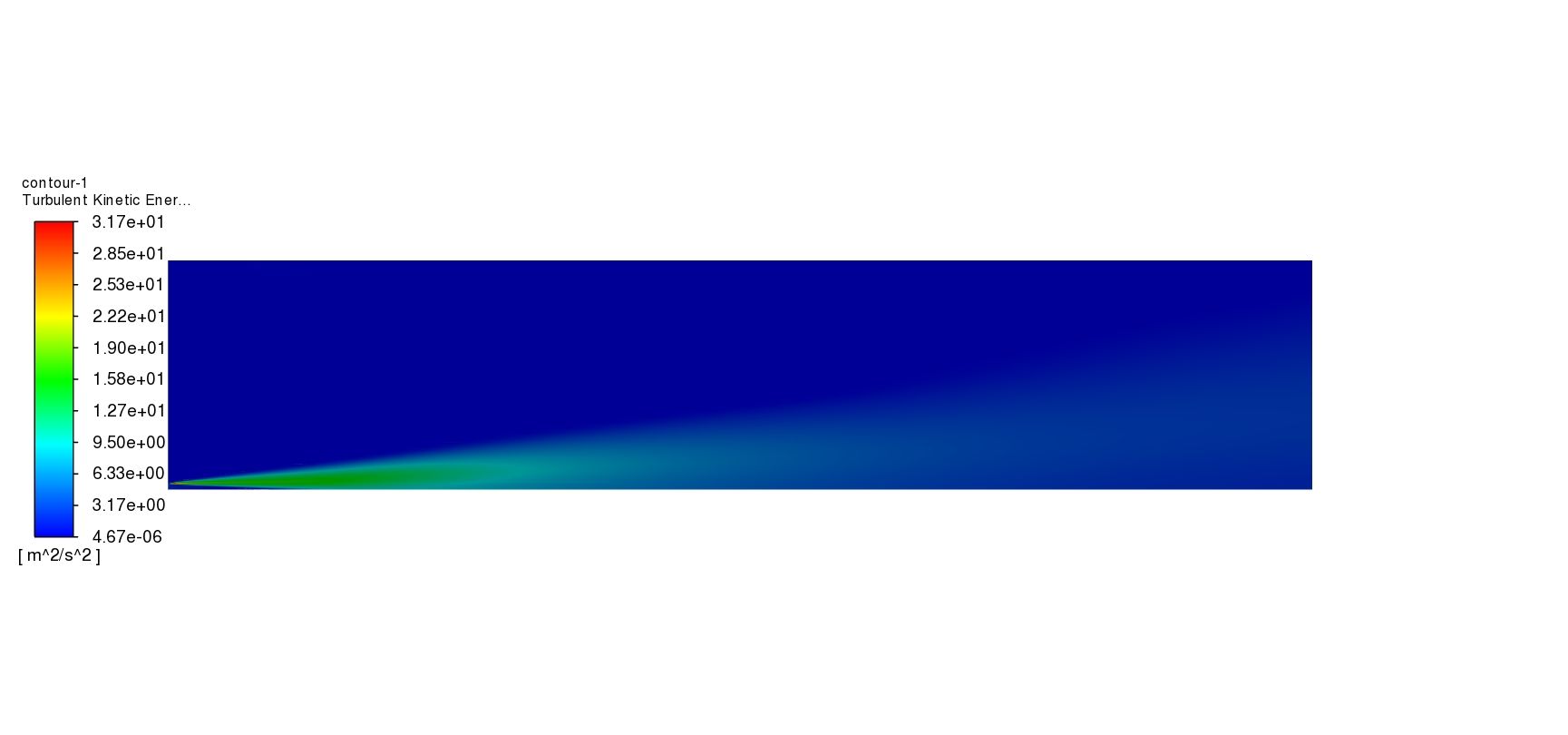

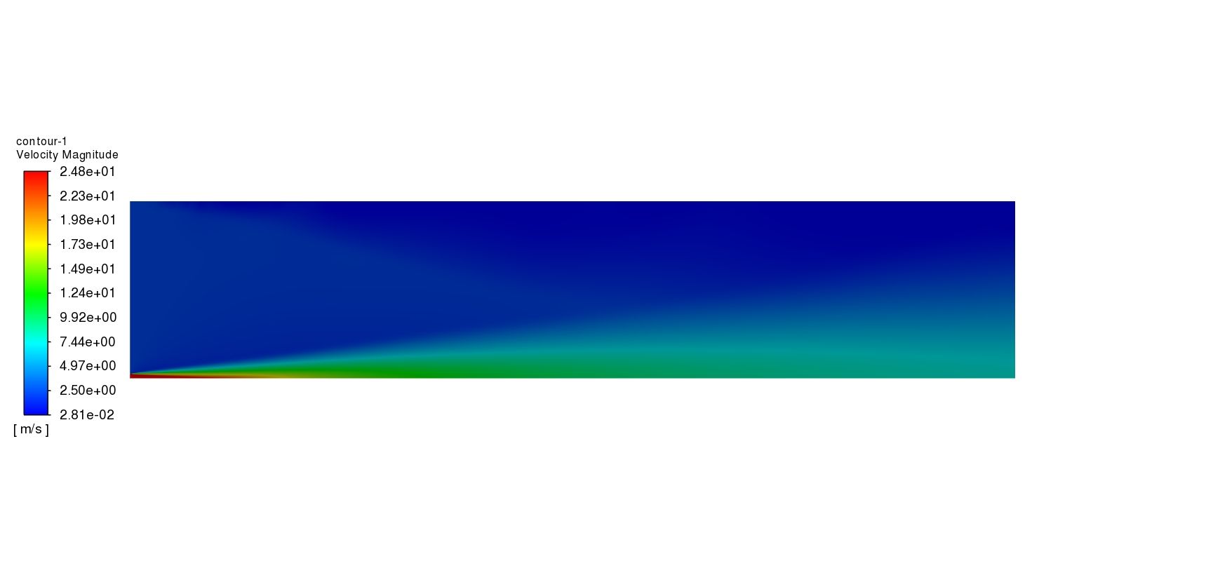

    各位老师,我在进行fluent UDS计算时遇到了很奇怪的问题。算的是一个对称半域的平面射流,从左下角射入,右侧和上边是压力出口,中间对称边界,速度和湍动能分布如下

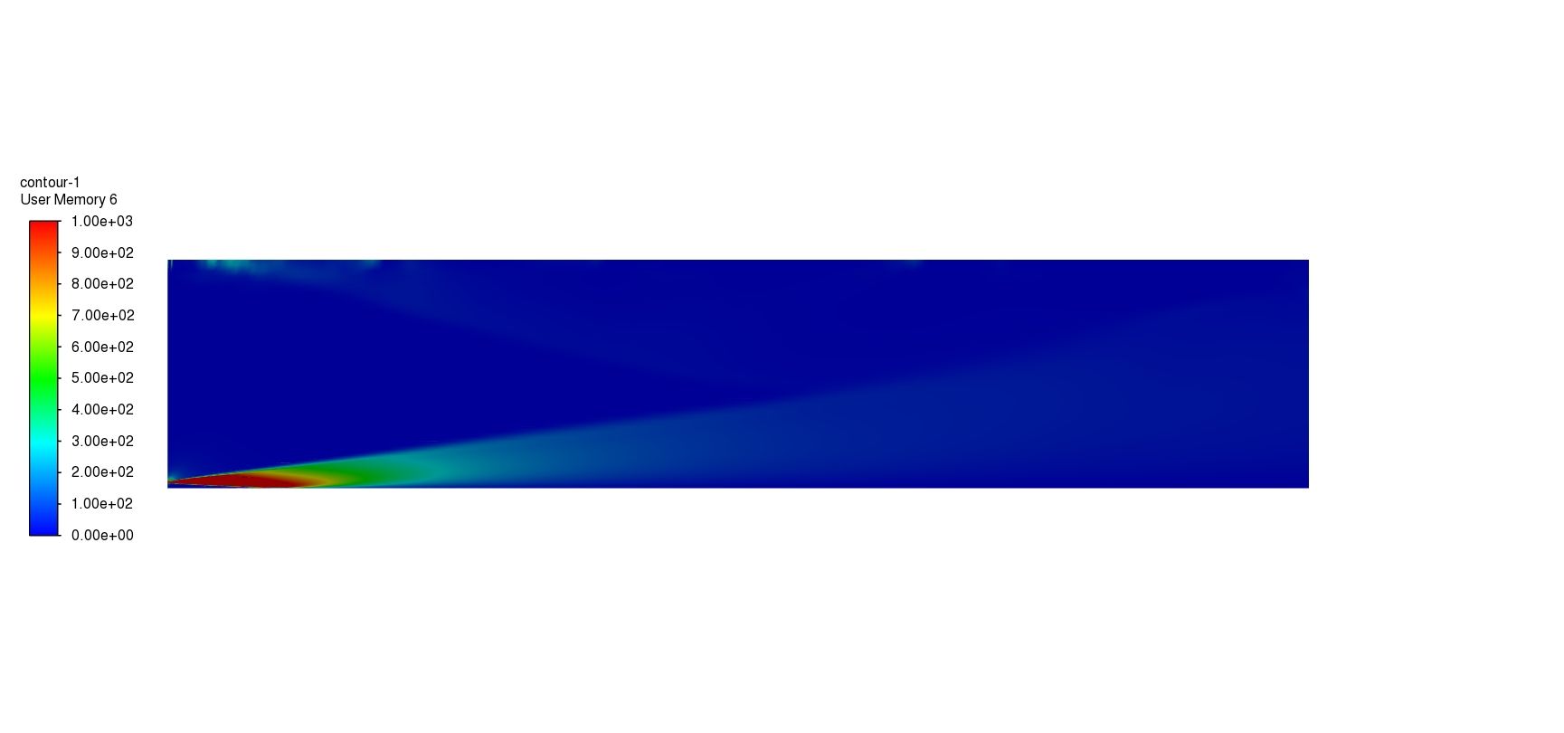

    然后源项系数S的分布是这样的
    和湍动能很像,上游剪切层的值很大

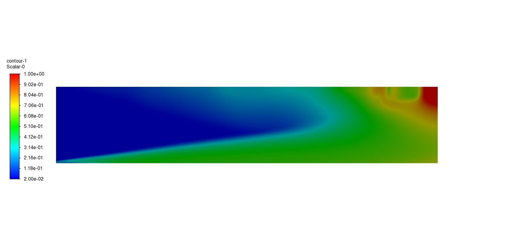

    但是算出来的UDS结果却没有这种明显特征(射流入口的值为0.2)
    出口处的诡异分布就先不管了,但是上游剪切层源项S那么大的区域,UDS算出来就好像啥也没有似的,另外的混合层算例也遇到过这样的情况,就很迷,源项明明很大,10的4、5次方,但是phi的分布平平无奇,一点也没有遵循源项的分布规律
