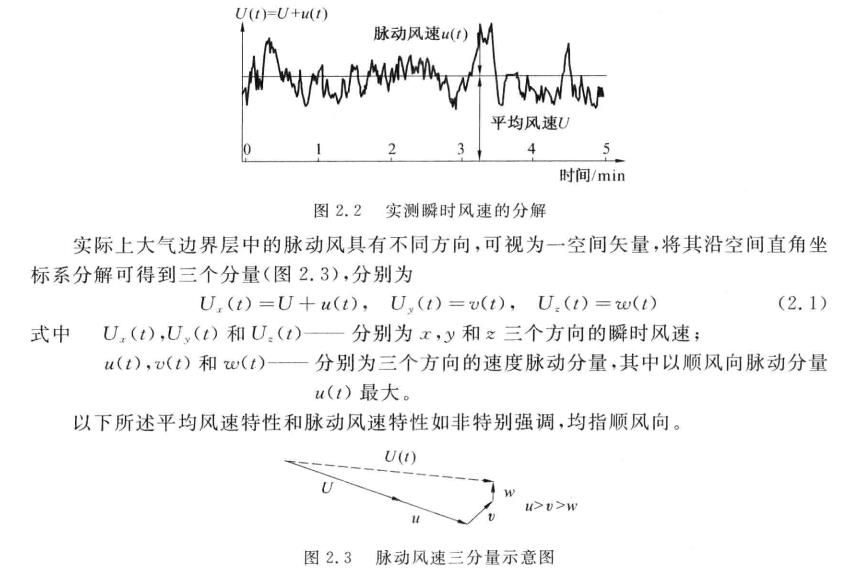

    @gtian 在 钝体建筑扰流的大涡模拟 中说:
    @coolhhh 什么是脉动风?怎么加的?
    师兄这个我回答一下,平均风指的是随着时间风速不发生改变。脉动风指的是随着时间的改变,风速是会发生改变的。脉动风当前有两种主流的生成方法,一种是域前模拟法类似于风洞试验,前面有一个模拟带,好像该种方法是满足纳维斯托克斯方程。再者是合成法,主流的包括傅里叶合成法,常见的如中科大黄教授的DSRFG,西安大略的CDRFG和华南理工的NSRFG,我师兄也做得这个方面。涡合成法,该方向只知道SEM和罗银师兄的MSEM。我们当前的算例是基于CDRFG生成的脉动风速。

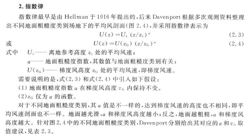

    #46
    @gtian 该类型可能更符合大气边界层风速的剖面特性。主要常见的是指数率和对数率两种形式

    什么是脉动风?怎么加的?

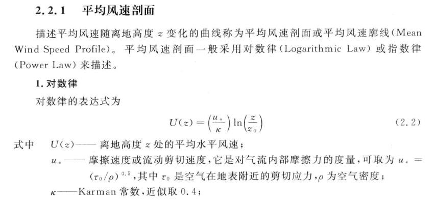

    (1)根据《风工程与结构抗风设计》(武岳, 2014),脉动风定义如下。
    (2)脉动风生成方法可参考综述文章:Inflow Turbulence Generation Methods。

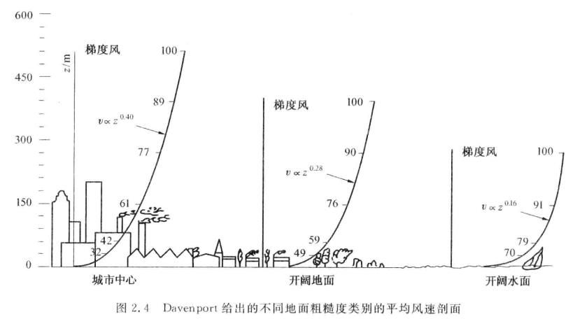

    还有一个问题是关于inlet边界条件的。一般认为入口处是一条大气边界层的速度型曲线。比如:https://www.openfoam.com/documentation/guides/latest/doc/guide-bcs-inlet-atm-atmBoundaryLayer.html。 为什么入口的速度是一个指数型呢?
    我们的研究领域主要是结构风工程。风工程中对平均风剖面主要分为对数率和指数率。《风工程与结构抗风设计》(武岳, 2014)中的相关描述如下。目前大部分结构风工程风洞实验室都采用的是指数率的剖面风场来做风洞实验,TPU数据库也是用的指数率剖面。

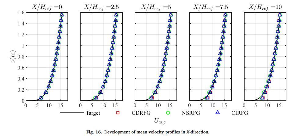

    @cccrrryyy
    1. 我们目前模拟的是高层建筑大涡模拟,不同地貌的粗糙度,对应不同的平均风剖面和湍流强度剖面形状。目前直接在入口施加平均风叠加脉动风,使用no-slip壁面,不采取其他操作,近壁面的平均风随着发展可能会有增大趋势,如下图所示。总体上这对于高层建筑的风压模拟结果影响不大。

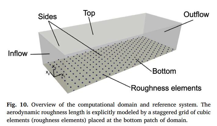

    2.有一种保持粗糙度的方式是地表布置粗糙元,如下图所示。对应的另外种方式就是施加浸没边界方式(也就是体积力源项)。我对这块没有研究,个人的疑惑是如何根据不同的粗糙地表直接选择合适的粗糙元或体积力源项来实现平均风的自保持,还是说需要试错的方式来确定?
    (引自:Bervida, M., et al., Synthetic generation of the atmospheric boundary layer for wind loading assessment using spectral methods. Journal of Wind Engineering and Industrial Aerodynamics, 2020. 196: p. 104040.)
