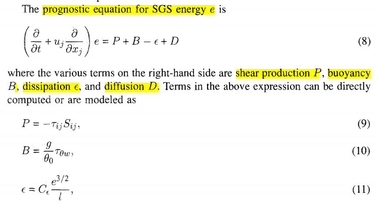

    1. 李老师,重新看了这篇文章《Sullivan, P.P., J.C. McWilliams and C. Moeng, A subgrid-scale model for large-eddy simulation of planetary boundary-layer flows. Boundary-Layer Meteorology, 1994. 71: p. 247-276.》,文中对这两种植入方法有个阐述:
    (1)第一种方法:
    $$\nu_{sgs}=(C_s\Delta)^2\sqrt{2\bfS:\bfS} \tag{1}$$
    from an assumed local equilibrium balance between shear production and dissipation in the SGS turbulent kinetic energy (TKE) equation。
    (2)第二种方法:
    $$\nu_{sgs}=C_k\Delta\sqrt{k_{sgs}} \tag{2}$$
    solve the TKE equation explicitly. Advantages of such models are that no equilibrium assumption is required, and the prognostic equation provides a direct means of calculating the SGS kinetic energy which is needed to construct the actual pressure.
    ①看文章意思像是直接对文献中的方程(8)求解,当假设$P=D$的时候,就能与第一种方法得到等价的$C_s$:
    $$C_s=\left ( C_k \sqrt{\frac{C_k}{C_e} } \right ) ^{1/2} \tag{3}$$
    但根据Smagorinsky SGS model in OpenFOAM | CFD WITH A MISSION 的 推导,of中求解的方程是通过Local equilibrium得到的,即假设了$P=D$,才得到了$k_{sgs}$的求解方程,与文献中的直接求解TKE方程不需要平衡假设的说法不太一样。
    ②并且根据论文阐述,Moeng(1984)文章中提到$k_{sgs}$的值是用于计算压力
    1. 在23#提到第一种方法的$k_{sgs}$是反推出来的,根据式(2)可反推得到$k_{sgs}=\nu_{sgs}^2/(C_k\Delta)^2$。疑问是这里的$C_k$,对于第一种方法是否取值就是$C_s$?
      如果$C_k$与$C_s$是不同的取值,那么对对第一种方法仍然还是有未知数$C_k$,无法求$k_{sgs}$;如果$C_k=C_s$,产生的疑问见第3个问题。

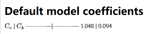

    @cfdem小白 应该是笔误,of的默认系数见这个链接

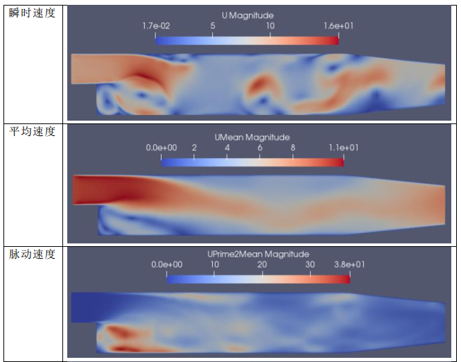

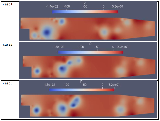

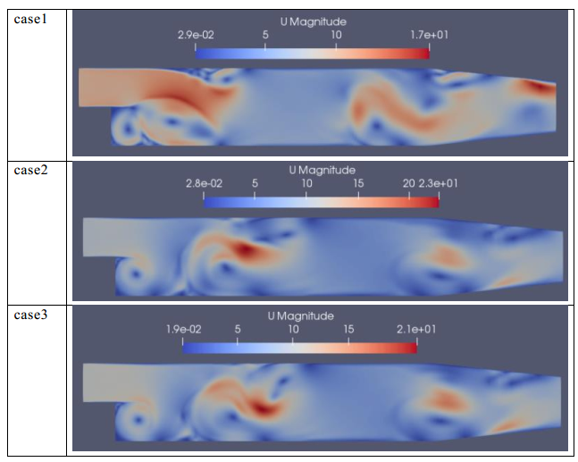

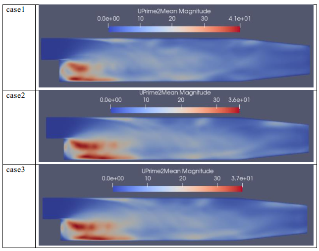

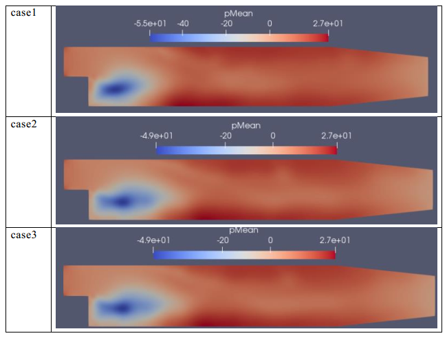

    @李东岳 李老师,我把您的程序跑了对比下
    1. case1
    用第一种方法mySmagorinsky
    设置Ck=0.065,也就是Cs=0.065,此时$k_{sgs1}=\nu_{sgs1}^2/(C_s\Delta)^2$中的系数$1/(C_s^2)=236.68$
    2. case2
    用第二种方法:of10中的Smagorinsky
    设置Ce=1.048,Ck=0.0265463553, 满足Cs=0.065。
    $k_{sgs2}=\nu_{sgs2}^2/(C_k\Delta)^2$中的系数$1/(C_k^2)=1419$
    3. case3

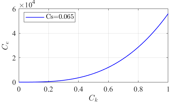

    根据30#的猜测,设置了一组可能不合理的组合:Ce=56020, Ck=1, 但能满足Cs=0.065。
    此时$k_{sgs2}=\nu_{sgs2}^2/(C_k\Delta)^2$中的系数$1/(C_k^2)=1$,与前面两个算例相差特别大
    根据$C_e=C_k^3/C_s^4$,可画出下面曲线。

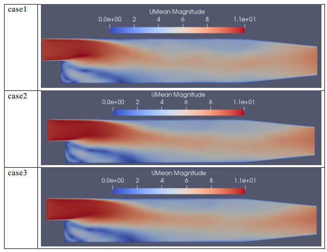

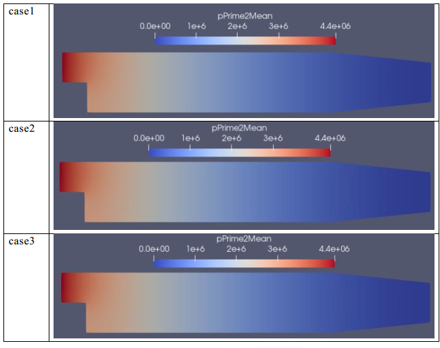

    4. 结果对比
    根据模拟结果,似乎结果都差别不大。对于of10中的Smagorinsky,感觉只要构造出等价的Cs=0.065,结果基本不变,也就是说$k_{sgs}$似乎没有参与压力计算。
    (1)瞬时速度
    (2)平均速度
    (3)脉动速度
    (4)瞬时压力
    (5)平均压力
    (6)脉动压力
    C C 2 条回复 最后回复

    #34

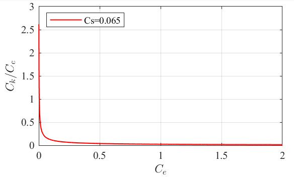

    1. 补充说明
    因为$k_{sgs}$的值与系数$C_k/C_e$有关。上面33#中的case2和case3,虽然$k_{sgs}$差个1419倍,但注意到这时$C_k/C_e$的数值已经很小了,所以计算结果差别不大。
    2. 增加case4
    (1)of10中的Smagorinsky,设置Ce=0.001,Ck=0.002613472,同样能够满足Cs=0.065。
    $k_{sgs2}=\nu_{sgs2}^2/(C_k\Delta)^2$中的系数$1/(C_k^2)=146407$,这个时候计算的$k_{sgs}$数值相较于前面的工况大非常多。
    (2)case4模拟结果
    case4的瞬时速度剖面和平均压力剖面,和cae1(第一种方法)非常相近。这是否可以推测:第一种方法与第二种方法效果要基本一样时,此时的Ce和Ck取值要与case4的取值范围类似?

    @coolhhh 大佬,这边问你一个问题。你图中的脉动速度Uprime2Mean应该是基于一段时间计算且在某一时刻显示的,这段时间的平均值吧?如果想要知道某时刻的瞬时脉动速度,是否是用该时刻的瞬时速度U减去该时刻的Umean得到?
    coolhhh 神
    在 中回复了 cfdem小白 最后由 编辑
    #36
    Uprime2Mean是fieldAverage的计算结果,不是瞬时的脉动速度。风工程领域经常把速度或压力方差,称作脉动速度或脉动压力。如果要求瞬时的脉动速度,那应该按照你说的这么算

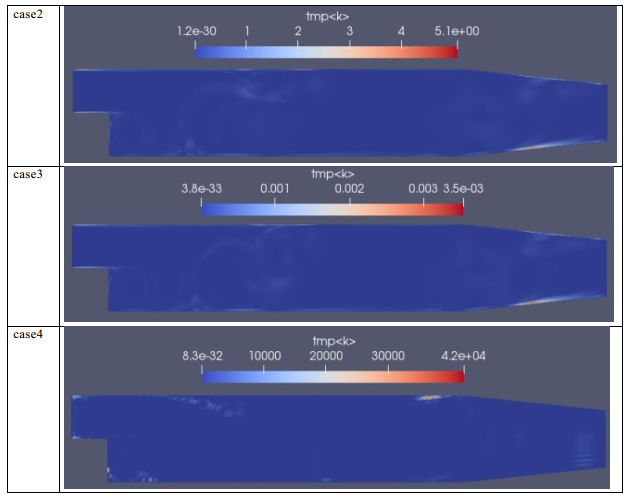

    针对你的case2与case3,你看看nut以及k的结果,看看有区别么?

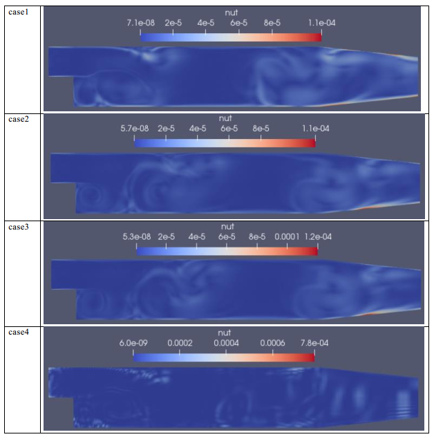

    #38
    @李东岳
    1. nut结果对比
    nut结果中,case1~case3数值范围都比较接近,但是case4理论上应该与前几个算例结果近似才对,但由于比例系数$1/(C_k^2)=146407$过大,nut计算结果实际是偏大,但数量级都是1e-4
    2. tmp<k>结果对比
    case3的系数$1/(C_k^2)=1$最小,以这个工况为基准。case3的tmp<k>最大值为0.0035319。
    case2的系数$1/(C_k^2)=1419$,理论上case2的最大值应该为0.0035319*1419=5.0117,实际计算的最大值5.0779,与理论结果基本一致。
    case4的系数$1/(C_k^2)=146407$,数值特别大。理论上case4的最大值应该为0.0035319*146407=517.096,但实际计算的最大值是42185,比理论结果偏大,这可能是结果显示的最终时刻0.1s的结果,与前面工况的速度场有点不同,还有计算的数值误差等其他原因导致。
    #39
    case4的nut特别高,case1-3都可以预测类似的nut所以流动行为差不多。因为给了不同的Ck,所有k区别非常大。这是不是说明Smagorinsky预测的nut是合理的,但是预测的k存在任意性,也侧方面的表示了OpenFOAM没有输出k的原因?
    这些k肯定有一种是趋向于合理的。但具体哪个合理目前还不清楚。两种方法的产生与耗散是否相等也未知。我觉得第二种方法的产生与耗散应该是一样的,因为本身那个二次方程就是从P=D推出来的。但是第一种可能够呛。
    OpenFOAM原始的Ck、Ce的值是哪里搞出来的你知道么? @coolhhh
    coolhhh 神
    #40
