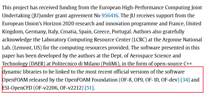

    • (1)exasim-project 的 GPU 好像是做了一个接口平台 OGL,OpenFOAM Ginkgo Layer,使用Ginkgo的GPU功能;
    • (2)米兰理工一个组的工作,好像参与了exaFoam项目,但是代码还没开源
      https://doi.org/10.1016/j.compfluid.2023.106041
      https://onlinelibrary.wiley.com/doi/pdf/10.1002/fld.5297
      https://www.mdpi.com/2226-4310/10/9/792
    • (3)Venkat Raman 教授组里也有in-house的GPU
      https://doi.org/10.1016/j.compfluid.2023.105972
    • (4)deepflame好像也在做GPU
