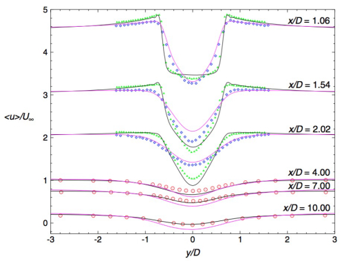

    你好,我用DDES-SA模型做出来的模拟图如下:
    这个对的不是很好,另外流向平均速度就更离谱了,选取了流向三个位置,
    x / D = 1.06;x / D = 1.54; x / D = 2.02,如下
    我对比了两个文献,其中一篇是你推荐的,如下:
    我不明白,都是无量纲分布,怎么差别这么大?我的计算问题会出在哪呢?谢谢
    长风破浪会有时,直挂云帆济沧海

    @yhdthu
    模型与模型之间可能是不一样的,参考NASA TMR 关于SA模型的实现,https://turbmodels.larc.nasa.gov/spalart.html#sa,SA模型有10种左右变种。
    OF实现的是SA-fv3.
    已婚,勿扰。

    @程迪 你好,我用的模型是DES类模型,在我取点处已经切换成LES模型计算了,另外无量纲分布怎么会随着模型变化呢?把它变成有量纲形式就可以看出来不可能,分布是一定的,可以参考实验
    长风破浪会有时,直挂云帆济沧海
